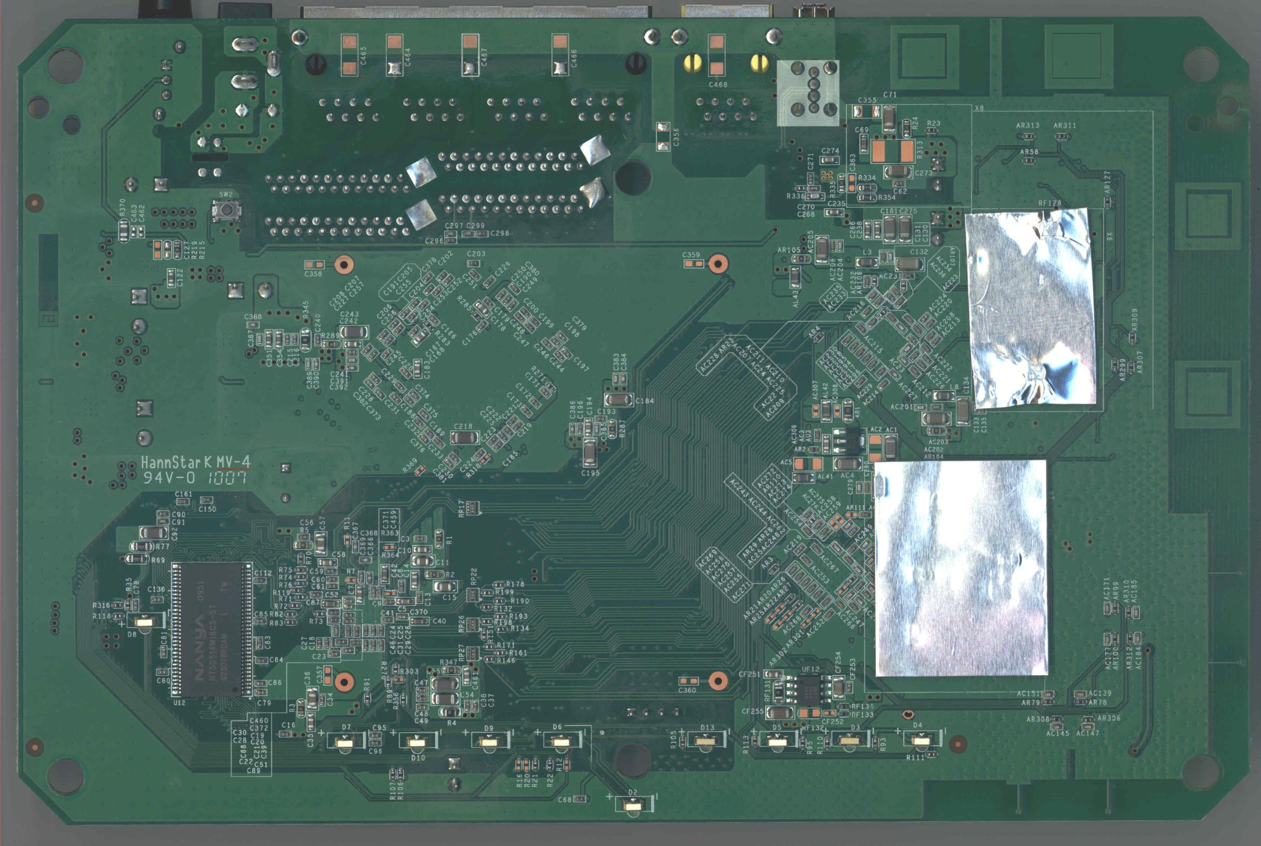

habe einen betagten WNDR3700v2 mit OpenWRT neues Leben eingehaucht. Funktioniert soweit prima. Allein der Ein-Ausschalter funktioniert nicht mehr richtig. Da dieser ohnehin im Dauerbetrieb läuft, würde ich diesen gern überbrücken. Erste Versuche mit einer Drahtbrücke sind nicht erfolgreich gewesen. Hier nun die Fragen: hat jemand einen Schaltplan und kann hier helfen? Wo kann ich ansetzen, um den Schalter auf der Leiterplatte zu brücken ohne damit den Router zu beschädigen?
Habe das Foto von der Unterseite aus dem Wiki verlinkt. Die Leiterplatte zeigt oben links 3 Pins unterhalb des Schalters. Mich würde interessieren, wo ich sinnvoll brücken könnte.
Vielen Dank schon einmal!
  • Offenbar hatte ich im ersten Versuch nicht gut genug gesucht.
    Es gibt eine iFixit-Lösung für genau dieses Problem.
    So viel Mühe hatte ich mir nicht einmal gemacht. Ich hatte die zwei am weitesten innen liegenden Pins des vorhandenen Netzschaltters gebrückt und das Problem damit beseitigt. Hier muss allerdings der Schalter weiterhin "eingeschaltet" bleiben, da der zweite Teil des Wechselschalters auch eine Bedeutung zu haben scheint. Wer eine solide Lösung haben will, folgt dem Link.

      soweit verstanden. Meine Frage bezieht sich auf die Hardware. Wenn der Lösung dienlich flashe ich gern die letzte Version der Netgear Firmware zurück.
