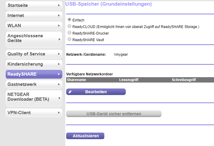

      Anbei 2 Screenshots von den Freigabeeinstellungen - ich möchte einfach die \\mygear Freigabe in meinem Netzwerk entfernt haben:

    Hallo McPain,
    vielen Dank für deine Antwort.
    Das ist der Zugriffspfad für die Readyshare Freigabe und kann in den Router Einstellungen nicht gelöscht werden. In den Standardeinstellungen lautet diese Freigabe \\readshare.
    Gemäß den Screenshots sind alle Freigaben deaktiviert und somit im Netzwerk nicht erreichbar.
