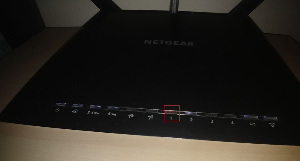

Oct 19, 2018LED 4 auf R 7000 leuchtet rot
Hallo,
Seit 2 Tagen, leuchtet immer am Abend die LED mit der Nr. 4. Ich hatte, sonst nie Probleme mit meinem Router und als vorgestern kurz das Internet ausgefallen ist, leuchtet immer am Abend...

Ja, ich habe das LAN Kabel an ein anderen LAN Port eingesteckt und es leuchtet dort nicht mehr Rot.
Trotzdem möchte ich gerne erfahren, warum dies passiert ist. Denn sonst, haben bei mir die LED´s immer Weiss audgeleuchtet.

Hallo @Punisher15,
Dies kann ein Kabelfehler oder ein Problem bei der Auto-Negotiation sein.
Du könntest testweise ein anderes Gigabit-Gerät an den LAN Port 4 anschließen und die Verbindung beobachten.

Hallo Slas
Danke für deine Antwort.
Ein Kabelfehler schliesse ich aus, da es recht neu ist (Cat 6).
Auto-Negotiation ?? Sorry, aber mit diesem Begriff, musst du mir etwas genauer erklären. :manhappy:
Ein anderes Gigabit Gerät, müsste ich bei meinem Provider erstmal beantragen, dass ich ein neues Modem bekomme.

Hallo @Punisher15,
Mit Auto-Negotiation können Netzwerkgeräte die maximal möglichen Ethernet-Geschwindigkeiten auswählen.
Hast du den LAN-Port mit einem anderen Ethernet-Gerät getestet?

Hallo Slas
Achso, nun bin ich schlauer.
Nein, ich habe es noch nicht mit einem anderen Modem getestet, da es im Moment etwas dauert, bis ich ein neues Modem von meinem Anbieter erhalte.
Sobald ich ein neues habe, werde ich dies gleich testen und dich informieren.

Hallo Slas
Am Donnterstag, hat es auf einmal wieder angefangen, den LAN Port 1 (mein PC via LAN angeschlossen ist) die LED Rot zu leuchten.
Ich möchte jetzt schon gerne wissen, was mit meinem Router los ist.
