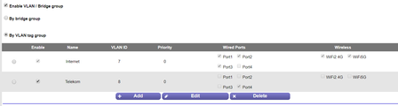

Apr 04, 2019Aspirant
Danke FrankHe.
Wenn Sie sagen, dass der IGMP-Proxy eingeschaltet sein muss, meinen Sie damit, dass das Feld "IGMP-Proxy deaktivieren" ein X oder kein X hat? Kein X bedeutet, dass es aktiviert und eingeschaltet ist.
Ich werde die fixed/static IP für den R7800 im Laufe des Tages ausprobieren. Meinst du diese Einstellung?
Benötige ich zwei VLAN-ID-Gruppen? Nur eine? Keine?
Ich werde berichten, wenn das Problem damit gelöst ist.
Bitte geben Sie mir ca. 1 Stunde Zeit, um diese Lösung zu testen.

FrankHe
Apr 04, 2019NETGEAR Employee Retired
Hallo golfe
das X bei IGMP proxy darf NICHT da sein.
Ja das ist die Einstellung um eine feste IP zu vergeben.

- golfeApr 04, 2019Aspirant
Danke FrankHe.
Die feste IP-Adresse wurde getestet. Dies führt zu einem vollständigen Verlust der Konnektivität am R7800 (orangefarbenes Licht für Web-Zugang).
Irgendwelche anderen Ideen?
