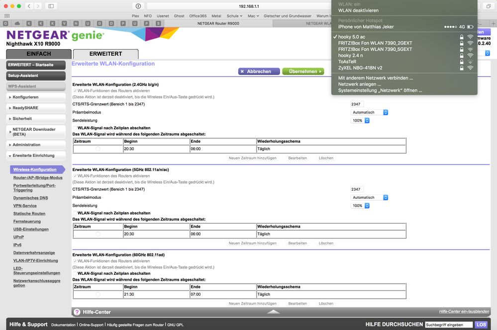

Vielen Dank für die Rückmeldung. Dies ist mir bewusst. Ich habe dies so eingestellt, da das Einschalten mit der Taste direkt am Router eben nicht mehr richtig funktioniert. Das heisst, ich kann es per Taste ausschalten, jedoch läuft es dann, obwohl die Lämpchen nicht mehr leuchten und der Router sagt es sei ausgeschalten, einfach weiter.Auch das Ein- und Ausschalten per Zeitplan funktioniert nur teilweise. Genauer gesagt, es funktioniert das erste Mal und anschliessend ist es eine Lotterie.Ich habe das Gefühl, es ist seit dem letzten Firmware so, bin aber nicht sicher.Vielleicht kannst du mir ja da weiterhelfen.Freundliche GrüsseMatthias Jeker - hookyAug 11, 2017Aspirant
Melde mich noch einmal.

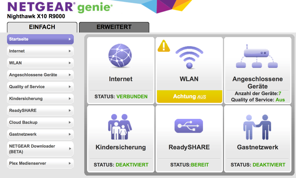

Habe noch zwei Fotos dazugefügt. Habe nun die automatische Ein-Ausschaltung deaktiviert. Nun kann ich mit der Taste am Router das Wlan ein- und ausschalten. Dies funktioniert leider jedoch nicht. Das heisst, schalte ich das Wlan aus, erlöschen die blauen Lämpchen und die Anzeige bei 2,4 GHz und 5 GHz, am Computer wird angezeigt es sei aus (Achtung AUS), doch leider läuft es trotzdem einfach weiter.
Keine Ahnung warum.
Vielen Dank für all eure Mühe.
Hook

Hast Du nach dem Firmware Update das Gerät resettet?
Wenn der Zeitplan nicht richtig funktioniert, dann prüfe, ob Du die richtige Zeit auf dem Router bekommst? Dies kannst Du unter erweiterten Einstellungen - Administration in den Protokollen prüfen.
