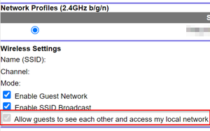

R6120: Gastnetzwerk-Client Isolation im AP-Modus
Ich habe den Router im AP Modus laufen und beim Gästenetzwerk würde ich gerne die Clients isolieren. Leider ist aber das Setting aktiviert und nicht deaktivierbar.
Warum ist das ausgegr...

Hallo chrisonline,
Bei einer Verwendung im AP-Modus sind einige der Routerfunktionen nicht mehr anwählbar. Hierzu gehört auch die Option zum Einrichten eines Gastnetzwerkes. Diese wird im AP-Betrieb nicht weiter unterstützt.
Eine vollständige Auflistung der Einschränkungen findest du unter dem nachstehenden Link: https://kb.netgear.com/26765/Which-features-are-disabled-on-my-NETGEAR-router-when-it-is-set-to-AP-Mode
Versuche eventuell Folgendes:
1. Kehre vom AP-Modus wieder in den Router-Betrieb zurück.
2. Deaktiviere im Setup zum Gastnetzwerk die Option "Allow guests to see each other and access my local network"
3. Setze daraufhin den Router wieder in den AP-Modus.
4. Verbinde dich mit Gast-SSID und teste den Zugriff auf Netzwerk, Freigaben usw.

Hallo chrisonline,
