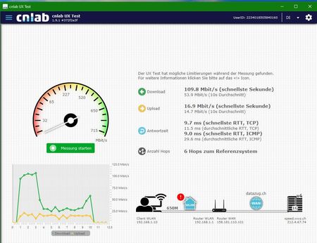

Hallo
Seit längerem habe ich Probleme mit der Wireless-Verbindung. Zuerst dachte ich, die Ursache läge an der zu grossen Distanz zwischen Notebook und Router. Nun habe ich in unmittelbarer Nähe ein...

Hallo do-you,
wenn Sie nach dem letzten Update kein Factory Reset durchgeführt haben, könnten Sie dies bitte einmal machen.

- do-youDec 05, 2020Guide
Hallo Ioannis,
- wie macht man einen factory reset?
über das web-interface konnte ich es nicht finden.
Ich bin auch etwas verunsichert, wie sich der Reset auf gewisse notwendige konfigurationen auswirkt, damit zb das prot forwarding zu meiner cloud noch funktioniert oder auch das backup via ready share vaultnicht zu datenleichen führt.
