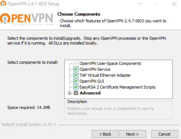

Danach die Client-Software (openvpn-install-2.4.7-I603) heruntergeladen und als Admin ausgeführt.

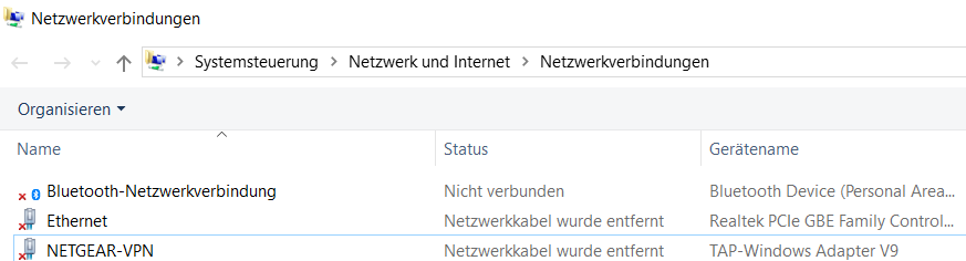

Die Netzwerkverbindung habe ich noch in Netgear-VPN umgenannt...

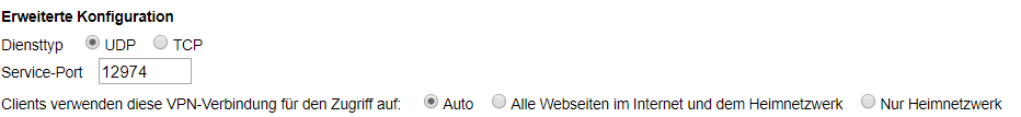

In der Erweiterte Konfiguration habe ich keine Änderung vorgenommen.

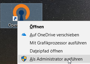

Danach habe ich das Programm OpenVPN als Admin ausgeführt
Danach gehe ich auf das Icon in der Taskleiste und möchte die Verbindung herstellen und bekomme die oben beschriebene Fehlermeldung.
