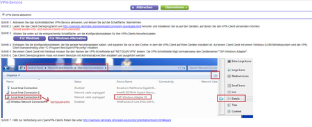

Team NETGEAR- RheinboteApr 05, 2019Tutor
Hi FrankHe
ich bin mir nicht sicher, ob ich das Zertifikat vom Router geladen und richtig in OpenVPN in Windows eingebaut habe.
Hier habe ich beschrieben, was ich alles gemacht habe.
Ich habe zuerst bei VPN das Häckchen aktiviert und übernommen.
Danach die Client-Software (openvpn-install-2.4.7-I603) heruntergeladen und als Admin ausgeführt.
Danach habe ich vom Router die Konfigurationsdateien für Windows runter geladen.
Habe die Datei entpackt und danach in das folgende Verzeichnis kopiert
C:\Program Files\OpenVPN\config
Die Netzwerkverbindung habe ich noch in Netgear-VPN umgenannt...
In der Erweiterte Konfiguration habe ich keine Änderung vorgenommen.
Danach habe ich das Programm OpenVPN als Admin ausgeführt
Danach gehe ich auf das Icon in der Taskleiste und möchte die Verbindung herstellen und bekomme die oben beschriebene Fehlermeldung.
