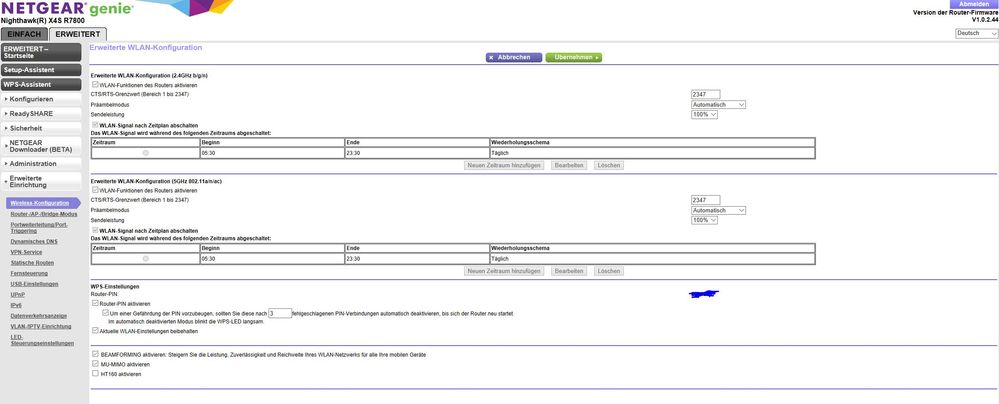

Das WLAN nach Zeitplan abschalten hat funktioniert. Hier ein Screenshot: die 5GHz Frequenz ist nach Zeitplan deaktiviert, die 2,4 GHz zur Zeit aktiviert. Der Screenshot wurde nach 17 Uhr erstellt.
Hast Du nach dem Firmware Update das Gerät resettet? Welchen Browser verwendest Du und welche Sprache ist bei Dir eingestellt?

Ich habe den Router neu resettet und kann die Funktion noch immer nicht aktivieren. Ich habe es mit dem Browser Firefox, Chrome und Edge versucht. Die Sprache ist auf Deutsch eingestellt.
Hier ein Screenshot.

- thwalterFeb 15, 2018Aspirant
Leider muss ich meinen letzten Beitrag wieder korrigieren. Die Zeitschaltung hat nicht funktioniert. Als ich die Einstellungen überprüfte, war die Einstellung wieder grau hinterlegt. Siehe Screenshot.
