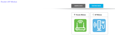

Danke. Erstaunlicherweise ist mein Orbi Router im Routermodus, obwohl es an der Fritz!Box hängt. Der Orbi Router hat von der Fritz eine IP-Adresse im 192.168.178.x Netzwerk erhalten. Orbi verwendet ja das 192.168.1.x Netzwerk. Der Orbi hat allen Geräte eine Adresse in seinem Bereich vergeben. Die Fritz selbst nur dem Orbi einen.
Deswegen dachte ich auch das ich die Fritz!Box nicht mehr brauche. Wenn ich den Orbi-Router auf Werks-Einstellung zurücksetze, dann gehen mir meine Zuordnungen für meine IP-Adressen im Orbi verloren, oder? Bzw. noch schlimmer allen meinen Geräten das bisherige WLAN, oder? Also, selbst wenn ich wieder den gleichen Namen wähle für das WLAN und Passwort kann es sein, dass das dann nicht mehr funktioniert und ich jedes Gerät manuell verbinden muss, oder?
Wenn mein Gerät schon im Router Modus ist derzeit, müsste das ja recht einfach funktionieren, wenn ich den Orbi direkt an das kleine Telekom-Modem klemme? Dann entweder mit oder ohne Zugangsdaten und evtl. dem Modem den Stecker ziehen und es sollte passen, oder?
- Anonymos2323Jul 23, 2024Aspirant
In dem Modus läuft der Router aktuell und hängt an der FritzBox und alles läuft gut, aber ich will ja die FritzBox loswerden, weil das ja bestimmt auch ohne geht.
