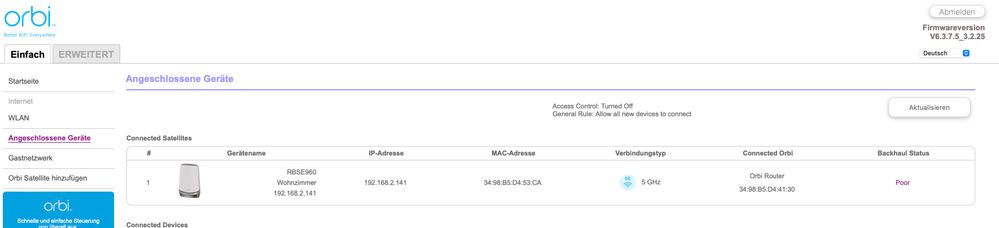

Es läuft nach der Umstellung auf AP alles sehr gut. Auch die Performance ist sehr zufriedenstellen. Nun habe ich mal die Website vom Orbi-Router geöffnet und mir dort mal die angeschlossenen Geräte angeschaut. Dort sehe ich auch meinen Satellit im Wohnzimmer:
was bedeutet denn der Backhaul Status: Poor ?

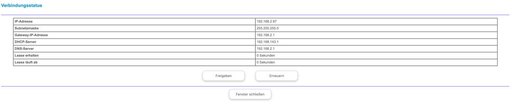

Dann bin ich in der Webanwendung noch auf den Verbindungsstatus des Routers gekommen:
Warum steht denn im Orbi-Router immer noch als DHCP-Server 192.168.143.1 drin ? Woher hat der Orbi-Router diese IP-Adresse ? Im Modem-Router der Zyxel ist nichts von diesem IP-Adressen-Kreis zu sehen. Da steht überall nur noch 192.168.2.xxx. Kann ich das irgendwo im Orbi-Router ändern ?

"Poor" bedeutet, dass der Satellit mit dem ORBI Router kommunizert, aber die Verbindung ist nicht optimal. Man kann diese z.B. durch feste WLAN-Kanäle oder durch andere Positionierung der Geräte verbessern.

Ich habe gerade mal den Satellit Wohnzimmer vom Strom genommen und dann wieder eingeschaltet. Als ich dann in der Orbi-Webanwendung nachschaute, stand nach dem Reboot "Good" als Status. So hatte ich es auch in Erinnerung als ich schonmal am Anfang da reinschaute. Das ist die gute Nachricht. Leider steht jetzt schon wieder Poor dort ;-( Ein Standortwechsel ist leider nicht möglich, es ist auch faktisch der beste Standort. Der Satellit steht auf einem Schrank knapp unter der Decke und unter dem Raum in der der Orbi-Router steht. Näher geht es kaum. Es ist eigentlich nur eine Decke dazwischen. Wie stellt man denn feste WLAN-Kanäle ein ? Es gäbe noch die Möglichkeit den Satelliten an das LAN zu hängen, denn da wo er steht ist eine LAN-Steckdose. Wie gesagt, ich muss aber sagen, die Performance ist trotz der Angabe Poor sehr gut und stabil. Trotzdem wäre ich dankbar, wenn du mir das mit den festen Kanälen mal kurz detaillierter erläutern würdest.
Das mit dem IP-Adressen-Kreis, da habe ich mich anscheinend mißverständlich ausgedrückt. Seit der Umstellung auf AP gibt es nur noch 192.168.2.xxx Adressen in meinem Netzwerk. Also ist eigentlich alles in Ordnung. Mich wunderte nur, das unter Verbindungsstatus des Orbi-Routers noch als DHCP-Server die Nummer 192.168.143.1 steht. Wenn das aber kein Problem ist, dann sollte mich das nicht weiter stören. Ja, am Anfang als ich es noch nicht im AP-Modus nutzte war der Orbi-Router direkt an dem Modem-Router angeschlossen.

Hi DamianM, nur mal so als Zwischeninfo. Ich habe jetzt mal den Satelliten mit einem Netzwerkkabel angeschlossen. Jetzt steht dort Verbindungstyp Wired und Status ist Good. Ich habe einige Geschwindigkeits-Messungen vorgenommen und diese sind ziemlich gut, teilweise gehen die an mein Vertragsmaximum. Also das hat schon ein bisschen was gebracht. Vielleicht kannst Du mir aber trotzdem noch etwas zu den festen Kanälen erzählen. Danke Dir. LG, Jens
- JennemannJan 05, 2023AspirantHi Damian, das mit der LAN-Anbindung war nicht so gut. Es waren immer wieder Netzwerkausfälle zu beobachten. Kannst du mir bitte sagen wie ich die feste Kanäle für die Kommunikation der Orbi einstellen kann. Danke.

bei jedem ORBI System kann man die Satelliten per Kabel oder per WLAN mit dem ORBI Router verbinden.
Du kannst z.B. einen WIFI Analyser auf Deinem Handy installieren und überprüfen, welche WLAN-Kanäle nicht belastet sind. Dann diese (nicht belasteten) Kanäle könntest Du manuell auf Deinem ORBI System (WIFI Settings) einstellen.
Du bräuchtest zu überprüfen, was für ein Gerät in Deinem Netzwerk die Adresse 192.168.143.1 hat. Standardmäßig hat man mit so einer Situation nur in Business-Netzwerken zu tun. Ein Gerät übernahm die Rolle des DHCP-Servers. Es kann sich z.B. um einen Windows-Server handeln.
