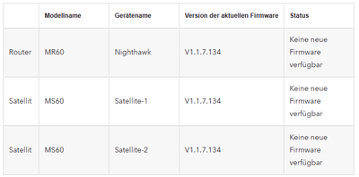

- Richard_AAspirant
Hallo DamianM
Ja, alle Elemente haben die gleiche FW:
