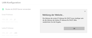

Hallo Zusammen,
ich konfiguriere gerade den Router, und beim DHCP spuckt er diese Fehlermeldung aus.
Der Router selber hat 172.22.47.0.
Was ist denn das??
Danke für einen Tip.
Gruss

Hallo Data-Sound-Comp!
1.1. Setze den RAX10 zurück – halte die Resettaste mit einer Büroklammer 30 Sekunden lang gedrückt.
1.2. Ist die Firmware des RAX10 auf dem neuesten Stand?
https://www.downloads.netgear.com/files/GDC/RAX10/RAX10-V1.0.12.114.zip
1.3. Probiere bitte erneut, den DHCP-Bereich zu konfigurieren.
MfG
SWLG

Hallo Data-Sound-Comp.
1.1. Warum nutzt du die IP-Adresse des Netzwerks als IP-Adresse der RAX10? Sollte es nicht 172.22.47.1 sein?
1.2. Was für ein Gerät steht vor dem RAX10? Ist es ein Modem oder ein Modem-Router?
MfG

Hallo,
ich verstehe die Frage nicht so ganz?
Das ist einfach die LAN Seite des Routers.
Ich hatte es auch schon mit 192.168.1.1 als Router und 192.168.1.10-50 als DHCP versucht. Es kommt die gleiche Fehlermeldung.

Hallo,
hat tatsächlich funktioniert. Perfekt.
Ich hatte gestern das gleiche schon versucht, nur ohne den Router nach dem Firmwareupdate nochmal zurückzusetzen.
Besten Dank.
