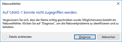

Hallo,
seit gestern habe ich ein massives Problem mit einer meiner beiden NAS.
Es sind beides RN3138.
Beide haben gestern das FW Update 6.9.2 bekommen.
Die eine läuft ohne Probleme, die andere aber überhaupt nicht.
Nach einem Neustart kann ich etwa 10 min. per Explorer (WIN10) auf die Ordner zugreifen, danach bekomme ich die Meldung "Netzwerkfehler, auf NAS-1 kann nicht zugegriffen werden"
Über die IP komme ich direkt auf die NAS, kann auch die Ordner usw. sehen.
Aber sobald ich irgendwelche Einstellungen ändern möchte, bekomme ich auch unterschiedliche Fehlermeldungen.
Wie komme ich an meine Daten ran?
Ich habe eine USB Platte angeklemmt, und versucht die Daten hierauf zu kopieren.
Hängt sich aber auch nach einigen Minuten auf.
Was kann ich noch machen?
Gruß
Chris

    Hallo DCC-Chris,
    und willkommen in der NETGEAR Community.
    In 6.9.2 gab es eine Aktualisierung des Antivirus, so dass das Antivirus Probleme in Funktion der NAS verursachen kann.
    Ist Antivirus auf Deinem Readynas aktiviert?
    Wenn ja, deaktiviere den Antivirus und teile mir mit, ob sich die Zugriffsprobleme wiederholen?
    Grüße
    Slas
