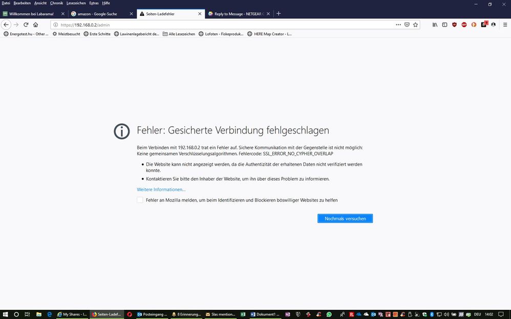

Wenn ich im RAidar Programm auf "Administratorseite" klicke, sprint das System automatisch die Meldung - Seiten-Ladefehler:
Fehler: Gesicherte Verbindung fehlgeschlagen
Beim Verbinden mit 192.168.0.2 trat ein Fehler auf. Sichere Kommunikation mit der Gegenstelle ist nicht möglich: Keine gemeinsamen Verschlüsselungsalgorithmen. Fehlercode: SSL_ERROR_NO_CYPHER_OVERLAP
Die Website kann nicht angezeigt werden, da die Authentizität der erhaltenen Daten nicht verifiziert werden konnte.
Kontaktieren Sie bitte den Inhaber der Website, um ihn über dieses Problem zu informieren.
Weitere Informationen…
Fehler an Mozilla melden, um beim Identifizieren und Blockieren böswilliger Websites zu helfen
Hier komme ich dann nicht mehr weiter.
Hat Net gear das Administrator GUI gesperrt / gelöscht? Wie ich auf die Admin Seite wieder zugreifen?

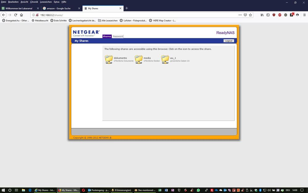

      Wenn ich die Netzwerkadresse 192.168.0.2, also die des ReadyNAS in Firefox aufrufe, dann werde ich nach den Logindaten gefragt. Wenn ich diese eingebe und auf "Weiter" klicke, dann öffnet sich immer das Menü der Shares. Es sieht fast so aus als wenn es das "admin" menü nicht mehr gibt.
      Das gleich passiert wenn ich über die Netgear Software Radiar gehe. Dort gibt es zwei Buttons, der ganz linke für "Adminstrator" und der nächste dann für Durchsuchen. Früher bin ich bei der Auswahl "Administrator" auch zum Login gekommen und habe meine Daten eingegeben. Dann bin ich immer automatisch auf der Administrator Seite gelandet.
      Wenn man Durchsuchen gedrückt hat, dann kam man zu den Shares. Jetzt kommt man aber überhaupt nicht mehr in das Administrator Menü hinein. Das ist aber notwendig, um grundsätzliche Einstellungen zu tun.
      Ich habe das ungute Gefühl das Netgear diese Möglichkeit für diese laut Netgear "so alten Geräte" nicht mehr unterstützt und nurmehr den Zugang zu den Shares und den dort vorhandenen Daten ermöglicht.

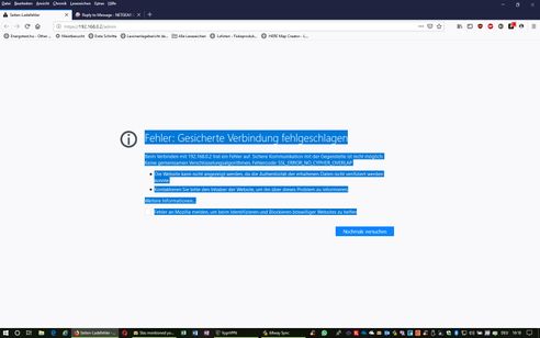

      Wenn ich das selbe Spiel mit dem I.E. 9.0 mache, dann kommt die unten beigelegte Fehlermeldung: Fehler - gesicherte Verbindung fehlgeschlagen.

        danke für deine Bemühungen. Hilft leider auch nicht. Fehlermeldung wie oben kommt.
        Zugang zum Admin Konto nicht möglich.
        Wenn ich nur die Netzwerkadresse (also ohne dem admin am Ende) eingebe, dann springt das System automatisch auf die "Shares".
        Ich vermute langsam wirklich, dass Netgear diese Möglichkeit für diese alten System entfernt hat, damit man diese nicht mehr pflegen muß. US Firmen machen gerne solche radikalen Lösungen, damit man ja auf ein neues System umsteigen muß.
