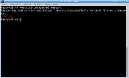

NV+ v1 Nach Update auf 4.1.15 kein Zugriff auf FrontView / Kein Zugriff auf neue Shares
Hallo zusammen, in der letzten Nacht habe ich auf zwei (!) vorhandenen NV+ das Update auf 4.1.15 eingespielt. Bei einem der beiden lief es relativ problemlos. Beim zweiten NAS allerdings gab es m...

Nachdem jetzt die Datensicherung auf das größere NAS abgeschlossen war, habe ich einen kompletten "Factory-Reset" (30 Sekunden Reset) durchgeführt. Im Anschluss war das Frotview wieder erreichbar. Zu meiner Vermunderung aber mit der neuen Version (4.1.15) obwohl ich dachte, dass die Werkseinstellung aus einem gesichertem Flash kommt und demnach eine alte Version sein müsste. Nichts desto Trotz habe ich natürlich als erstes das root/ssh eingespielt und mit "ps aux" die Prozesse betrachtet. Dabei ist mir folgender Prozess aufgefallen:
/usr/sbin/apache-ssl -f /etc/frontview/apache/httpd.conf
Dieser wird ja über ein individuelles Config-File geladen!?
Im nicht funktionieredem NAS habe ich genau diesen Befehl ausgeführt und... open sesame... Frontview ist wieder am Leben!
Reboot...
Frotview lebt weiter... Ursache? Keine Ahnung!
Da ich mehrere Befehle hintereinander eingegeben habe und dessen Ausgaben zunächst nicht vielversprechend waren, bin mir nicht absolut sicher welcher zum Erfolg führte.
/usr/sbin/apache-ssl -f /etc/frontview/apache/httpd.conf -k restart
/usr/sbin/apache-ssl -f /etc/frontview/apache/httpd.conf -k stop
/usr/sbin/apache-ssl -f /etc/frontview/apache/httpd.conf -k start
