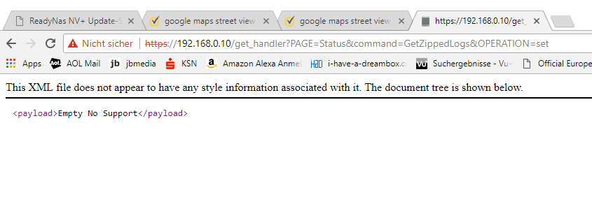

wie gesagt, frontview funktioniert nicht korrekt, und wenn ich die Protokolle laden möchte, bekomme ich nur folgendes angezeigt:
Eine Datensicherung über den Explorer funktioniert leider auch nicht, da ich keinen zugriff auf die Dateien bekomme, bzw. nur mit viel Glück nach dem Booten für wenige Minuten.
Ich werde es noch mal per FTP versuchen...
