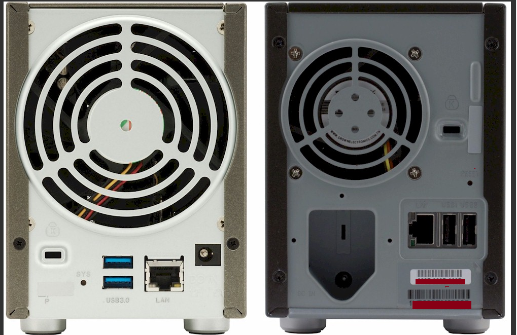

- SlasDec 28, 2018NETGEAR Employee Retired
Hallo MaxHaucke,
vielen Dank für deinen Beitrag.
Ich freue mich sehr, dass der Zugang funktioniert.
Der folgende Screenshot (von smallnetbuilder) zeigt den Unterschied zwischen Readynas Duo v2 (links) und Duo v1 (rechts). Dieser Vergleich sollte anderen dabei helfen, die richtige Version zu erkennen.
Ich wünsche Dir auch einen guten Rutsch ins Neue Jahr.
