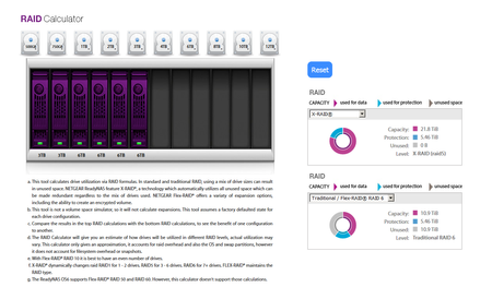

Hi,
ich kann leider nicht sagen, in welchem RAID-Modus mein RN516 zur Zeit läuft. Die momentan angezeigten Kapazitäten lassen sich im Netgear RAID-Calculator mit 6 Festplatten nicht nachvollziehen....

Laut dem Screenshot handelt es sich immer noch um RAID 6,
Ein großer Teil der Festplattenkapazität wird aktuell nicht verwendet.
Wenn du ein Flex-RAID-Volume vertikal erweiterst, müssen alle Festplatten im Volume durch größere ersetzen werden. Wenn es sich um ein X-RAID handelt, sollte sich das Volume nach einem Neustart erweitern.

Ich habe also weiterhin ein RAID 6, allerdings nicht als FlexRAID, sondern unter X-RAID.
Die Aussage "für die vertikale Erweiterung müssen alle Festplatten ausgetauscht werden" stimmt nur für Flex-RAID.
Bei meinem RAID 6 unter X-RAID mit den Festplatten 3,3,3,3,6,6 TB ergab sich eine Gesamtkapaztät von 10,9 TB, d.h. die beiden 6 TB Festplatten wurden offensichtlich als 3 TB Festplatten behandelt, denn die gleiche Kapazität wird auch bei Festplatten mit 3,3,3,3,3,3 TB erreicht.
Jetzt habe ich Festplatten mit 3,3,6,6,6,6 TB und die Gesamtkazität hat sich von 10,9 TB auf 16,4 TB erhöht. Ich habe also nur 4 von 6 Festplatten für die vertikale Erweiterung ausgetauscht ! Die Gesamtkapazität entspricht einem RAID 6 mit 5 Festplatten von 6 TB, d.h. das NAS behandelt die beiden 3 TB Festplatten als eine 6 TB Festplatte!
Es wird nach meiner Meinung auch die gesamte nutzbare Festplattenkapazität von 27,3 TB verwendet: 16,4 TB Kapazität und 10,9 TB Schutz.
