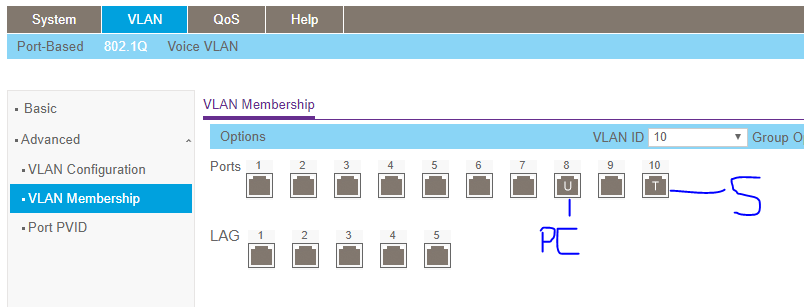

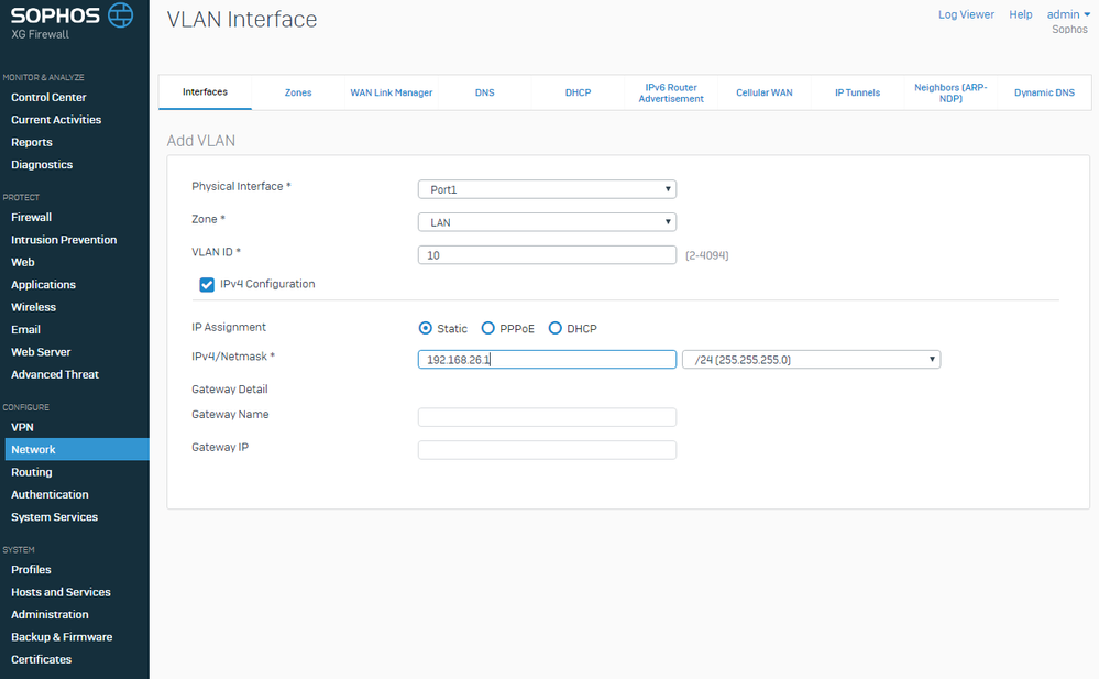

Bitte um Screenshots der GC728XP - VLAN -> 802.1Q -> Advanced -> VLAN Configuration und VLAN Membership und Port PVID. Das Web UI ist identisch mit allen bisherigen (und aktuellen) Netgear Smart Managed Switches.Bei der Verbindung um Sophos handelt es sich ja um einen Gigabit Link, die VLAN (aussder dem default) werden alle mit einem "Tag" übertragen. Auf dem Switch Port zur Firewall ist entsprechend z.B. das VLAN ID 10 als Tagged zu konfigurieren.
Das sieht dann in etwa so aus:...und auf der Firewall...
