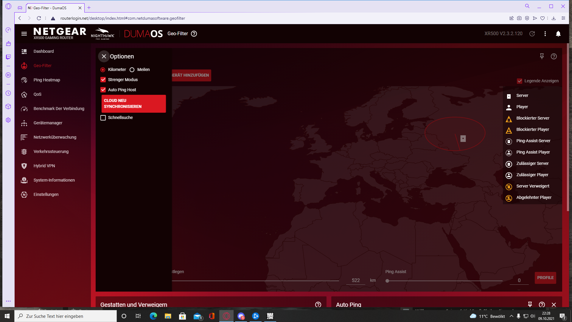

Hallo, ich hab ein Problem mit dem Geofilter und bitte um Hilfe. Wenn ich den Geofilter aktiviere und mein Spiel starte (COD Warzone) dann funktioniert er nicht immer und ich muss die Geofilter Locat...

Danke für die schnelle Antwort. Es ist dann als hätte ich keinen Geofilter. Die Lobbysuche beginnt dann mit einem 27ms Ping und etwa bei 46ms hat er eine Lobby. Öffne ich dann nebenbei meinen Internet Explorer um zu schauen ob alles funktioniert, sehe ich zwar den Radius den ich zum Beispiel auf 500km eingestellt habe vom Geofilter aber nichts weiteres, Keine Server, keine Blockierten Server etc. Der Geofilter war auf Russland eingestellt...und wenn er dann funktioniert nach dem ich einen Neustart vom Spiel und Routerlogin gemacht habe dann geht alles ohne Probleme. Ich sehe es direkt am Ping weil er dann mit etwa 63ms startet und die Server werden mir auf dem Geofilter angezeigt. Ich hoffe das ist verständlich genug erklärt.
- Netduma-FraserOct 09, 2021NetDuma PartnerCan you provide a screenshot of the Geo-Filter page how it is setup currently?
