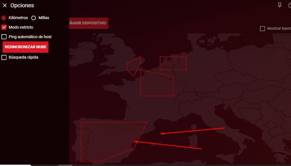

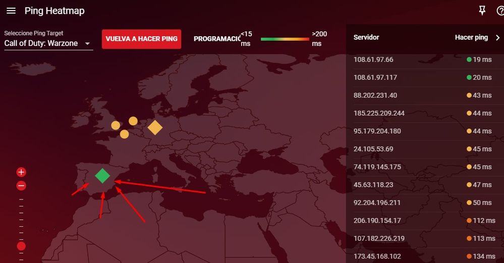

Dejo el juego en menu de buscar partida , antes de eso hago un ping heatmap y veo que en madrid tengo una conexion en verde de 18ms. le doy al panel y la agrego.
Luego voy al geofiltro y hay selecciono españa con modo poligono, añado el dispositivo playstation y elijo el juego recomendado, call of duty, activo modo filtrado, y el ping asist lo pongo a 50.
Entonces doy a buscar partida.
y en el juego me marca de 80 a 90 ms .

Debes hacer tu configuración de Geo-Filter antes de que comience el juego; de la forma en que lo hiciste, el juego ya ha hecho conexiones y, por lo tanto, el Geo-Filter no será tan efectivo
- aaronibm21Apr 08, 2021Luminary
situacion actual, tengo el dmz host del router vodafone con una ip, esa ip me aparece en el wan del xr500 en el menu del netduma, ahora tengo nat abierta, sigo , he realizado la accion , he configurado geofilter con poligono solo españa, con un ping maximo de 50ms , entro en el juego y al entrar es cierto que en el mapa geografico apararecen mucho iconos. pero al jugar sigo teniendo latencia de 80 a 90 .
- Netduma-LiamApr 09, 2021NetDuma Partner
¿Qué es el ping que se muestra en el filtro geográfico? ¿Estás conectado al servidor de Madrid que mencionaste anteriormente?
- aaronibm21Apr 09, 2021Luminary
Donde te marco con las flechas es donde salen los servidores que Madrid, pero luego en geofilter ni aparecen, en geofilter admito varios servidores de ping bajo 40 o 50 y luego en partida juego con 80 o 90, es muy fustrante.
