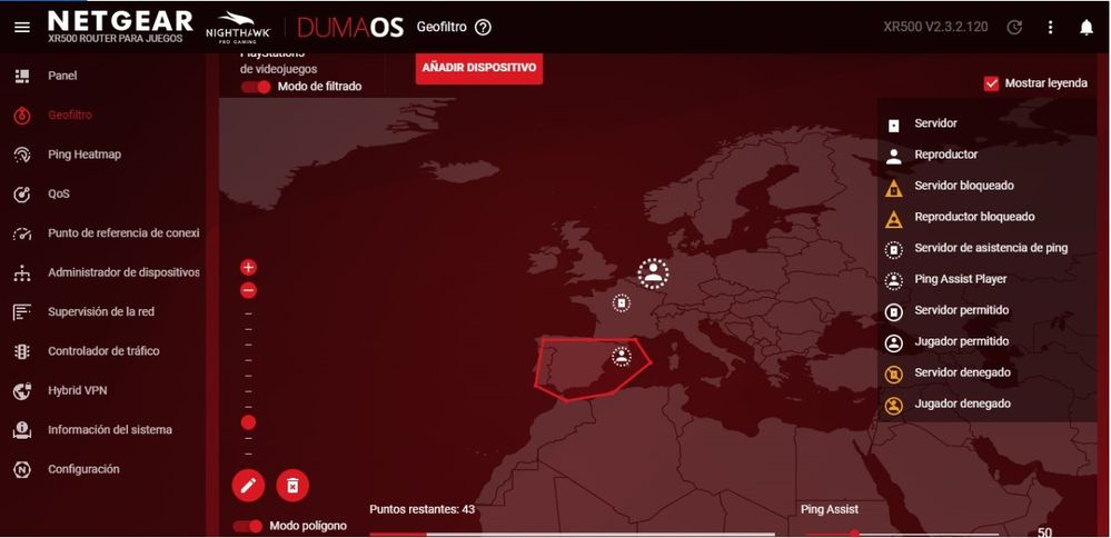

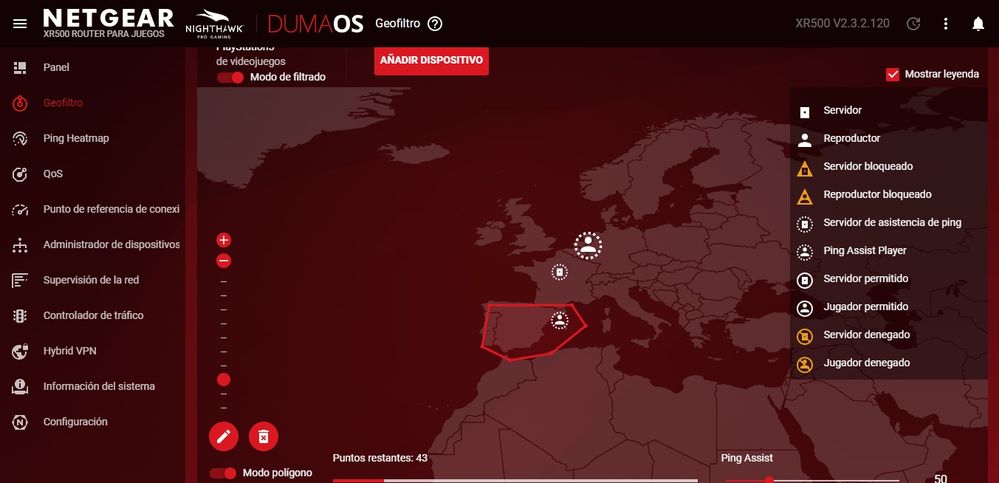

Buenas noches, llevo toda la noche probando configuraciones, primero configurando el geofiltro con el juego apagado arrancando el juego , esperando 4 minutos, y no consigo un ping decente, no se si el otro dia cuando consegui un ping de 50 fue casualidad, pero de verdad que es fustrante, yo tengo el router de vodafone como bridge, el net gear me coge internet sin problema , el dmz del router vodafones es el que coge el net gear , y luego en el net gear tengo puesto el dmz para la ip de la ps5 , he agregado todos los puertos de warzone y cold war, he priorizado la mac y la ip de la ps5 para el trafico de datos, y en el geofiltro solo marco con el poligonal la zona de españa y francia. y aun asi, me coge el ping de 80 y 90, creo que al final devolvere el router y me cambiare de compañia. todo a la vez!! jajajajajaajajajajaajaja
- Netduma-FraserApr 09, 2021NetDuma Partnertoreter El servidor en español no siempre está disponible, por lo que no siempre puedes conectarte. En su captura de pantalla, el icono de la derecha es en realidad el host.
aaronibm21 ¿Puedes mostrar una captura de pantalla de todo el filtro geográfico y el panel de ping que muestre lo que ves cuando estás en un juego, por favor?- aaronibm21Apr 09, 2021Luminary
Esto es lo que sale mientras juego, pero basicamente voy todo el rato a 80 0 90 de ping. Parece que el router no haga nada.
- aaronibm21Apr 10, 2021LuminaryEn warzone un ping de 80 a 90ms y paso a jugar rebirht island con un ping de 30 y 40. Algo está pasando.
