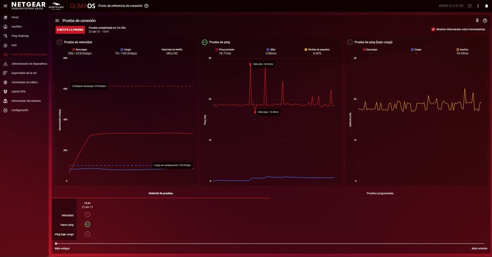

- Netduma-FraserApr 21, 2021NetDuma Partner¿Puede publicar una captura de pantalla de una prueba comparativa de conexión completa, por favor?
- aaronibm21Apr 22, 2021Luminary
Entiendo que te refieres a esto:
Esto??
- Netduma-FraserApr 22, 2021NetDuma PartnerSí, pero deje que termine la prueba antes de tomar una captura de pantalla.
