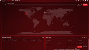

Hola, recientemente adquirí un router XR300 y no consigo hacer que el geofiltro funcione correctamente. Juego principalmente a COD MW19, COD Cold War y Warzone. Vivo en España y sé que el servido...

Sigue sin funcionar. Lo de quitar el dispositivo y ponerlo de nuevo como consola ya lo había probado por lo leido en otros mensajes del foro.
El cliente de battlenet lo tengo configurado para que se me cierre automáticamente al entrar al juego. Cerré el login automático de todas formas y me volví a conectar para cerrarlo después, pero tampoco funciona.
Lo único que hice nuevo respecto a todo lo que hice anteriormente fue "esperar X minutos" en cada paso, pero sigue sin funcionar.
Es muy extraño, me sigue conectando fuera del radio. No sé si al servidor que aparece en la imagen u otro. El caso es que dentro del juego tengo 35 ms de latencia cuando debería tener mas de 100 por jugar en servidores de EEUU.

Ahora sí funciona, gracias!!
Cambié la NAT a segura y conseguí entrar en servidores de EEUU y cerca de Arabia Saudí. :-)
