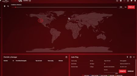

Problemas Geofiltro XR300
Hola, recientemente adquirí un router XR300 y no consigo hacer que el geofiltro funcione correctamente. Juego principalmente a COD MW19, COD Cold War y Warzone. Vivo en España y sé que el servido...

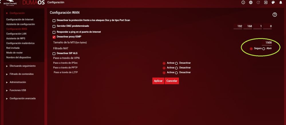

tengo el mismo problema que tu, ¿como hiciste para cambiar la nat a segura?
jupg25
Mar 30, 2021Tutor
En esta opción de aquí:
- Netduma-FraserMar 30, 2021NetDuma Partner
No puedo ver la imagen porque necesita ser moderada, pero es esta.
