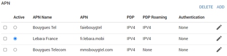

Pour connaitre les informations à renseigner pour l'APN, il faudrait consulter Bouygues Telecom dans votre cas.

Pour les personnes chez Bouygues Telecom qui se demandent l'APN à utiliser, j'ai eu la réponse, il faut choisir mmsbouygtel.com (https://mmsbouygtel.com) ou ebouygtel.com (https://ebouygtel.com) puis choisir l'IPV4. La double sim de Bouygues ne fait que la 4G pour rappel, même quand un forfait 5G est souscrit, ce à quoi je n'avais pas fait attention.
