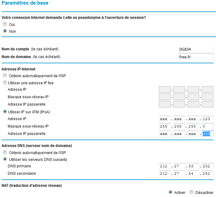

Ci-dessous la capture écran Paramètres de base:
J'ai volontairement masqué mon IP. L'adress IP Passerelle c'est mon IP mais se termine par 254. - Ken5497Nov 20, 2020Aspirant

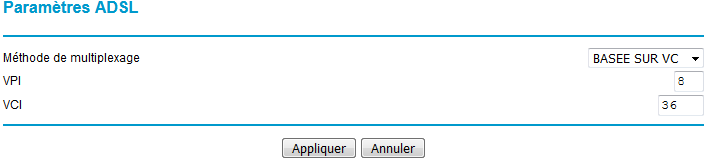

Ci-dessous la capture écran Paramètres ADSL (par défaut):

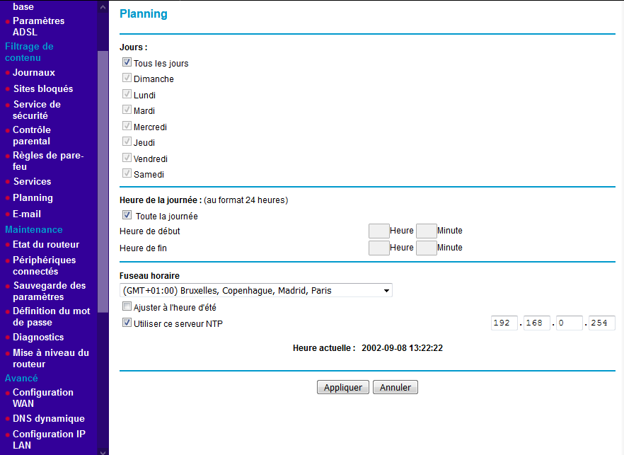

Ci-dessous la capture écran Planning:
C'est tout en bas que se trouve le paramétrage du serveur NTP.Par ailleurs, j'ai mis le démarrage du service Temps Windows (en francais) en type de démarrage automatique.
Je démarre avec la commande :net start w32time
Puis je paramètre le client avec la commande :
w32tm /config /manualpeerlist:1.pool.ntp.org /syncfromflags:MANUAL
Le résultat reste inchangé du coté de lheure du DG834.
Je ne vois pas ou je me suis loupé. J'ai un doute sur les DNS que j'ai saisi. Je les ai trouvé dans un tutoriel sur la configration du DG834 avec la freebox.

Ken5497 a écrit :Ci-dessous la capture écran Planning:
C'est tout en bas que se trouve le paramétrage du serveur NTP.Comme serveur NTP, au lieu de 192.168.0.254 (ta freebox) tu dois mettre l'adresse IP de l'ordinateur où tu as activé le serveur w32time de Windows.
