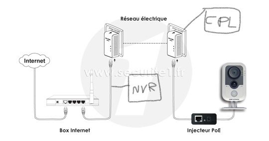

      Merci pour la réponse, pensez vous que ce schéma est correct avec vos CPL ?

      Bonjour XelluS,
      Cela devrait effectivement fonctionner.
      Toutefois, la distance entre les cpl et les interférences avec les autres appareils branchés sur le réseau électrique peuvent perturber le réseau des cpl.
