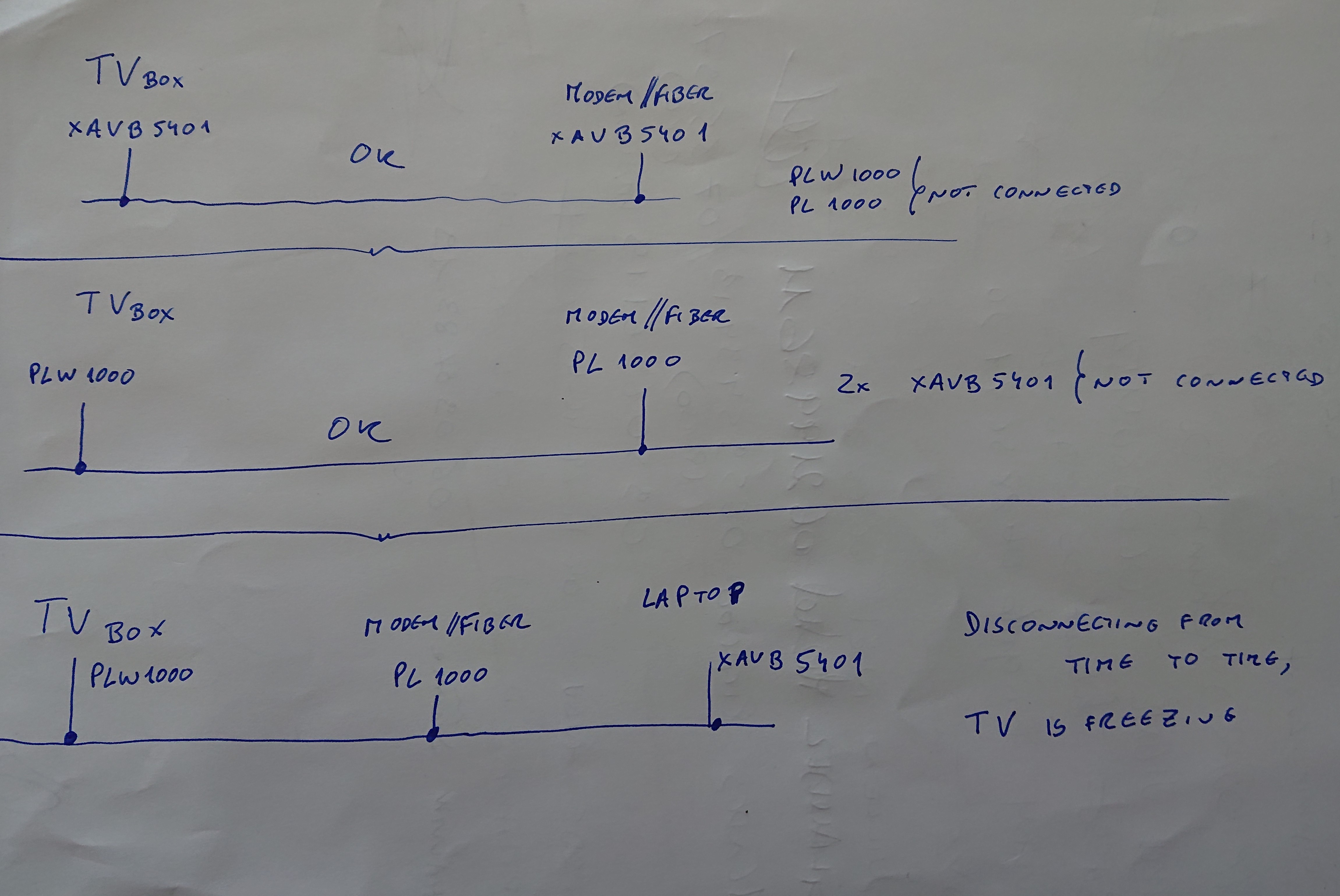

      Bonjour Valerie,
      J'avait déjà suivi les instruction de rajouter un CPL a un réseau existant.
      C'est pour ça qu'elles "communiquent" entre eux...
      Voici le Schéma.
      La problematique c'est que ça se disconnecte trop frecament pour pouvoir utiliser avec la Télé ou avec un PC en realisant des teleconferences.
      Pour info... le probléme arrive dès que j'essaie de mettre sur le reseau une ancienne version ensemble avec une nouvelle.
      Les deux autres peuvent etre non connectées.
      Si je fais TV avec la XAVB5401 et Modem avec la PL1000 ça ne marche pas non plus. (même avec les autres dans le carton)
