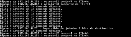

Bonjour. (petite remarque : pas très intuitif à remplir le champ Associated Products). Je rencontre actuellement un problème avec un réseau local composé de 4 PLW1000V2 et 2 PLP1000. Le prem...

Le problème n'est pas permanent. Et il se solutionne en faisant un reset du boitier CPL relié à la Box.
Rapprocher les CPL WiFi du CPL relié à la box n'a pas de sens car les CPL WiFi ont fonctionné comme ça pendant plusieurs années et n'ont plus aucune utilité si on les rapproche de la box.
Oui, comme je l'ai déjà écrit dans mon premier message, j'ai déjà inversé les 2 CPL (simple) et le problème est le même.
Une information que je crois avoir oubliée : lorsqu'il n'y a plus d'Internet via les CPL WiFi, les PC sont bien connectés aux CPL WiFi. Et le PC fixe, relié au 2d CPL (simple) en Ethernet, a, lui, accès à Internet.
