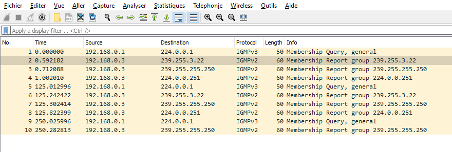

- j'ai lancé une requête tcpdump sur eth4 et filtrer sur igmp :
Tu dis : Tout d’abord on cherche des requêtes IGMP qui partent du décodeur (donc LAN4), sont interceptées par le proxy IGMP qui écoute sur le LAN et qui les réémet sur le WAN vers le FAI. Puis quand le flux IPTV multicast UDP arrive, le proxy doit le router vers le LAN4 du décodeur.
je vois la requête IGMP qui part du décodeur mais jamais le retour (si j'ai bien compris)

Maintenant seulement je vois l’image igmp.png (avant c’était bloquée : image_unmoderated.gif). Ça prends trop de temps (12 heures pour voir une image ? gimmeabreak!) si tu passes par le fofo.
Oui, on y voit bien les requêtes IGMPv3 par le D6220 (192.168.0.1) et les annonces d’appartenance (IGMPv2) par 192.168.0.3 aux groupes multicast, j’espère que ce soit ton décodeur à cette adresse 192.168.0.3.
Tout se répète de façon plutôt régulière à intervalles de ~2 minutes (125 secondes). Donc tout ok de ce coté. Quand tu éteins le décodeur ou tu le passes en standby tu devrais voir l’annonce correspondant d’abandon du groupe multicast.

Pourrais-tu peux sniffer l’interface br0 (D6220) stp pendant ~15 minutes sans filtres avant et durant l’allumage du décodeur + TV ? Disons ~4 minutes avant et ~11 minutes en allumé. Sans activité Internet (browsing, mail etc.) pour minimiser le trafic.
On cherche ces mêmes annonces/requêtes multicast (224.0.0.x etc).
Puis répéter sur l’interface ptm0 (qui devrait aussi contenir le trafic ptm0.0 et ptm 0.1), sans activité Internet. On devrait voir aussi de l’IGMP sortir, si le proxy IGMP marche.
On en devrait voir de façon régulière à intervalles de 2-3 minutes encore.

J'ai donc sniffer sans filtre comme tu m'as dit br0 et ptm0.
Si dans wireshark je filtre sur IGMP, on voit bien des requêtes 224.224.0.X

J’ai examiné (vite) la capture par tcpdump de ptm0 (le fichier ptm0_decodeur_d6220). Il semble que t’as capturé seulement le trafic sortant. Et il y a beaucoup de trafic de type Internet (mais en sortie seulement), qui interfère et rend toute l’interprétation plus compliquée. On y voit aussi du trafic vers Microsoft et du windows-update ! Tu n’es pas sous Ubuntu quand tu lances tcpdump sur le D6220 par telnet ?.
Je vois seulement quatre paquets IGMPv3 sortants, dont 2 d’abandon et 2 d’abonnement à un groupe multicast. Ce qui serait un bon signe. Mais trop peu.

En effet dans le fichier ptm0_decodeur_d6220.pcap on voit beaucoup de trafic broadcast DHCP qui part de 3c:37:86:b2:19:04 (donc c’est sur le D6220) où la source cherche d’obtenir cette même adresse.
As-tu trouve à qui appartient le MAC 28:9e:fc:dd:19:d8 ?
C’est lui qui sort les 4 paquets IGMPv3 mais aussi des paquets ARP vers le serveur d’accès de ton FAI (dont l’adresse IP est celui au 2me saut d’un tracert) et des tonnes de paquets vers Internet.

Mais là dans (UserAgent)STB et android 8 ça vient bien du décodeur non ? On est d’accord ?
Le VLAN avec tcpdump on le voit. Mais comme il y a un seul VLAN en ce moment on voit seulement 835.
Et comme je ne vois pas de réponse de type flux IPTV (ni IGMP) dans les pcap que tu m’as donné…
Selon la doc officielle, Orange fournit aux FAI en collecte un seul VLAN (835) capable de transporter assez pour TV + Internet. Puis il y a aussi le VLAN 850 avec moins, 320 kbps de mémoire (il faut vérifier) qui est prioritaire, pour du VoIP. Tu peux vérifier toi-même, c’est dispo sur leur site.
T’as changé à 4 la priorité pour l’IPTV ? C’est important.
Et essayé un IP fixe pour l’IPTV ?
Dans le fichier br0…pcap on voit beaucoup de requêtes IGMPv2 qui sortent du décodeur (qui était sur 192.168.0.3).
