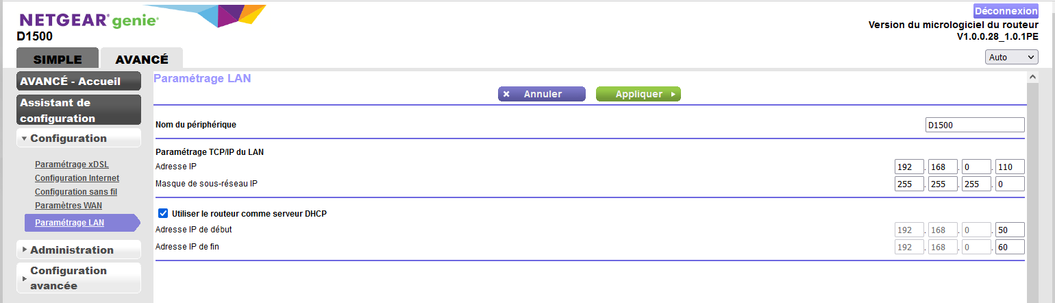

Bonsoir,
Non je n'ai pas pu renseigner l'afdresse IP sur le D1500, car le menu n'existe pas voir fichier joint.
