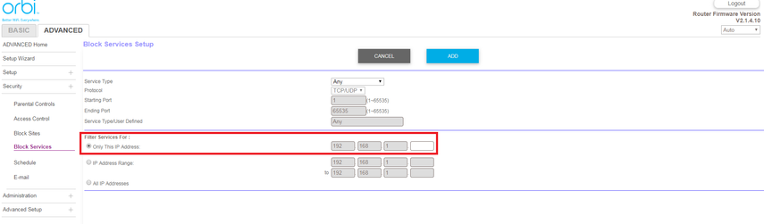

Donc, s'il utilise Discord sur un appareil précis, il vous faut lui attribuer une IP statique et la bloquer en particulier dans le blocage des services.

Equipe Netgear- Motus1erMay 31, 2019Aspirant
Bonjour Valérie,
merci pour votre réponse.
Ceci dit, je ne vois franchement pas en quoi votre solution va apporter un plus.
En effet, le réglage est actuellement positionné comme suit :
- type de service : tous
- protocole : TCP/UDP
- port de début : 1
- port de fin : 65535
- type de service : any
et toutes les adresses IP
Le blocage, déclenché à 0:00, ne coupe visiblement que les services qui ne sont pas actifs. Ainsi, s'il se déconnecte de Discord il ne peut plus y retourner, mais Discord ne se déconnecte pas automatiquement et je l'ai constaté.
Je ne vois pas en quoi le fait de ne bloquer qu'une adresse IP, effectivement préalablement figée, marchera davantage que le fait de couper TOUS les services ...
