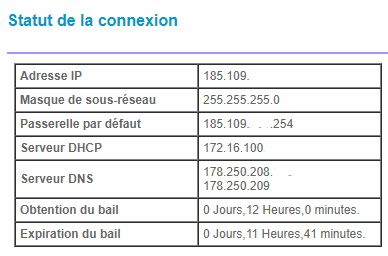

Capture au boot, la connexion fonctionne (21H50):

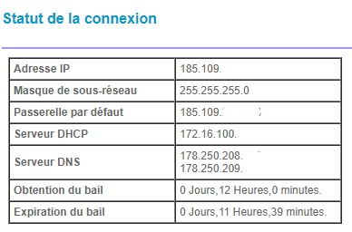

Meme capture pendant la coupure :

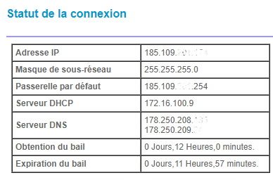

Capture quand la connexion est revenu (sans cliquer sur appliquer):
Je penses que je bail n'y est pour rien :/
Que dois-je regarder d'autre, des idées?

Avant 12h restant, pendant 11H50 et aprés 11H51, le bail ne se renouvel pas.
