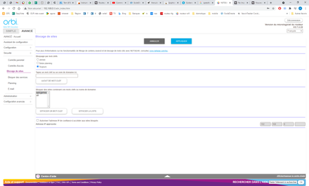

Impossible de bloquer des sites sur RBR50
Bonjour, Je souhaiterai bloquer l'accès à certains sites mais malgré mes tentatives, cela ne fonctionne pas. Voici comment je procède : - je me rends sur "orbi.login.com" - je rentr...

bonjour,
voici la copie d'écran et ça ne marche toujours pas. Pourriez vous me donner la syntaxe pour bloquer epicgames ou un autre site ?
Merci

Bonjour pereznicoo ,
Ce type de blocage fonctionne seulement en http (donc pas en https).
Le site www.epicgames.com marche en https; et si tu le forces en http il repond par un "301 - moved permanently" et t'oblige à utiliser https.
Donc pour tester ce blocage tu devrais l'essayer avec un site qui répond encore en http.
J'en avais déjà parlé avec @Lancelotdb et @Mcoteau qui voulaient filtrer/limiter YT.
A+.

tresbeau a écrit :Bonjour pereznicoo ,
A+.
Du coup comment je fais pour bloquer le https avec le orbi ? C'est pas possible ?
Merci
- tresbeauOct 29, 2021Prodigy
Pas possible, en https les données (pas toutes) sont chiffrées, donc le routeur ne peut pas lire ce que transportent les paquets. Tu peux le vérifier par une analyse du trafic avec Wireshark sur ton ordinateur.
Pas contre le trafic DNS est en clair, au moins pour le moment et si ton navigateur n'utilise pas le DoH (DNS-over-https), de mémoire.
Tu devrais lire la discussion avec Lancelotdb.
A+.
