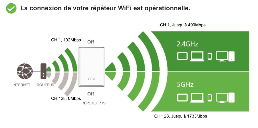

Bonjour, j'a configuré le RBS50Y en mode répéteur puisqu'il s'agit du seul mode compatible avec le pack orbi 853.
Cependant il semblerait que le RBS50Y n'arrive pas à récupérer le signal 5gHz de l'orbi 853.
Est-ce normal ? Quelle est la solution ?
D'autre part et comme indiqué sur la cope d'écran, il est indiqué "off" au niveau du répéteur. Quelle est la signification ?
Merci

- Bonjour , j’ai bien suivi le mode opératoire que vous mentionnez et j’ai bien une led bleue continue indiquant une bonne connexion.
En ce qui concerne le modèle, à l’arrière il y a indiqué uniquement RBS50Y.
