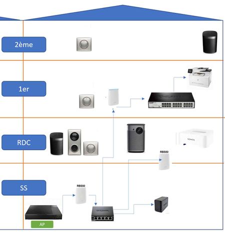

Bonsoir, J'ai actuellement un RBK50 + un RBS20 reliés en backhaul sur le principe de l'image ci-dessous, le tout configuré en AP. Sur cette base, j'aurais 3 questions svp : - Je n'a...

Je redis aussi que le routeur comme on le voit sur le dessin, est bien connecté à la LiveBox

Ceux de l'illustration partagée, donc au sous sol, un D-Link DGS-105 Switch 5 Ports Gigabit Métallique 10/100/1000mbps. Et au 1er étage, un D-Link DGS-1024D Switch 24 Ports Gigabit Métallique 10/100/1000mbps.
