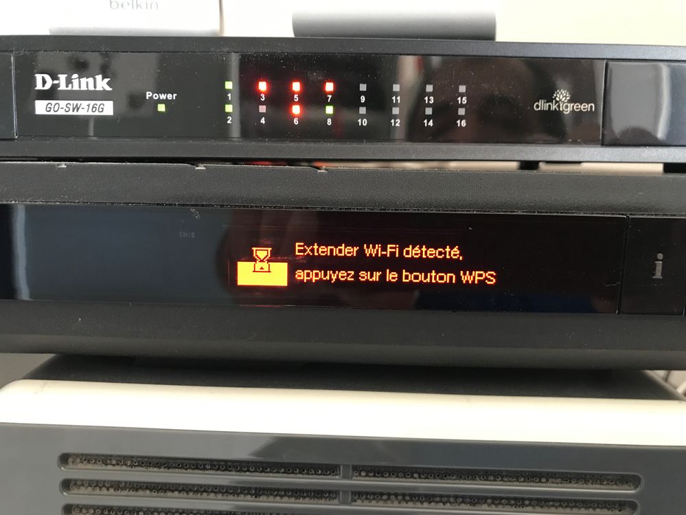

Bonjour a tous,
Heureux posseseur de orbi RB50 cela fontionne tres bien, mais je possede une livebox 4 pour oacceder a internet malge le fait que le wifi soit desacitve sur la livebox assez reg...

Bonjour Valerie
Merci de votre reponse, veuillez m'excuser j'ai oublie de preciser ma configuration. C'est exactement comme ca que mon orbi est configure en point d acces et le wifi de la livebox inactif. Ce qui est etonant c'est que j'ai eu auparavant des repetiteur et elle ne m'a jamais mis ce genre de message.

- zloloOct 11, 2017Aspirant
Bonsoir Valerie,
Les voyants du dessus sont bleu sur le routeur et le repeteur, le routeur est a environ 2 metres de la box et il est branché dessus il fonctionne en point d acces

- ValerieDOct 12, 2017Community Manager
Bonjour zlolo ,
Ok et à quelle distance se trouve le satellite de la box?
Etes-vous sûr que ce message est à propos du routeur et non du satellite? (si vous pouviez joindre un screenshot ce serait parfait)

- zloloOct 14, 2017Aspirant
Effectivement je pense que c'est le satellite que la box voie maintenant pourquoi j en sais rien
voila une capture:
- prevostOct 19, 2017Guide
Bonjour
j'ai exactement le même probleme le message apparaît sans crier gare !!!
pour le moment ce que j'ai pu observer
- le réseau wifi fonctionne au moment du message
- au niveau du satellite c'est le 2,4Mgz qui fonctionne et plus le 5 !
- j'eteint le satellite et rallume ...c'est le 5Mgz qui fonctionne !
- aucun message sur la box quand je rallume le satellite et la synchro est rapide ( aucune couleur sur le satellite )
- pourquoi ?
donc comme dit un message précédent ....à ce jour.....pas d'explication de cette situation .
ps: sur le satellite j'ai 2 NAS branches en filaire qui fonctionnent normalement au moment du message.
- ValerieDOct 20, 2017Community Manager
Bonjour zlolo ,
Donc à part cette tentative de connexion et de détection constante de la Livebox votre système Orbi fonctionne parfaitement?
Vous voyez bien toujours le 2.4MHz et le 5MHz?

- ValerieDOct 24, 2017Community Manager
Bonjour zlolo ,
Cela fait un nombre plutôt impressionant effectivement.
Avez-vous essayé de contacter Orange à ce sujet?
Sinon je vous invite à contacter le Support technique de Netgear.

- prevostOct 24, 2017Guide
Bonjour
pour moi c'est la même chose x fois par jour...au moment j'écris ce mot ça le fait....et toujours pas de reponse ou solution....chacun se renvoi la balle !!!
