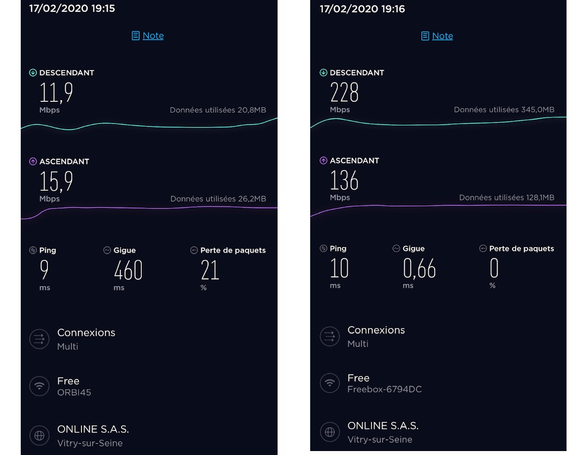

Bonjour ,
depuis plusieurs jours , j'ai un problème de connection avec mon ORBI RBR20 .
Les débits en speedtest peuvent varier de 1Mo/s à 450Mo/s sur ce point d'accès.
Ce qui est bizarre c...

- Yannowhere57Feb 18, 2020Tutor
Bonjour,
Il s'est toujours trouvé à 50cm du routeur. (Connexion wifi du routeur bien entendu coupée)
Quand je fais les mesures il n'y a aucune utilisation d'internet, comme déjà précisé précédemment, je dispose de la Fibre Free.
Je fais mes mesures à proximité direct du routeur ou satellite pour être sûr d'être sur le bon périphérique.
Le périphérique apparait bien dans la liste des périphériques reconnus par l'application ORBI.
Je précise également que lors du Speed Test, je me connecte sur le même serveur distant.
J'ai réalisé le même test avec le Wifi de la Freebox à quelques secondes d'écart et la différence est plus que parlante.
Je vous joins les captures.Dans l'attente de vous lire.
