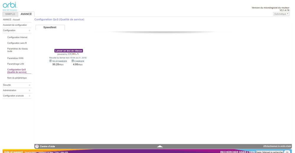

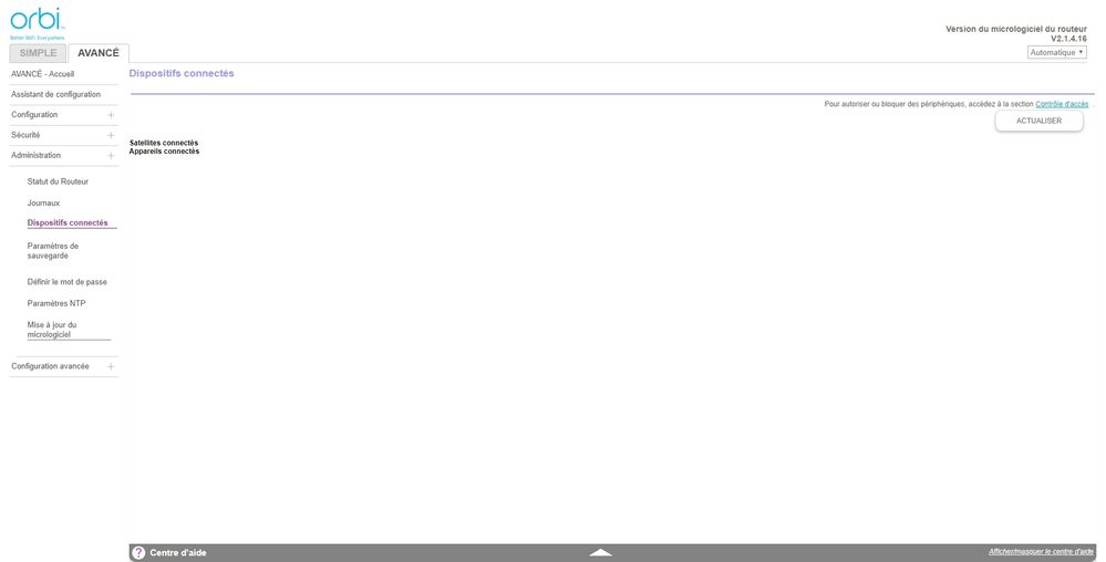

RBK50- Pas de périphériques connectés visibles, ni d'option QOS
Bonjour à tous,
Je viens d'aquerir un pack Orbi RBK50 en remplacement de mon R7000. Mais voila en me rendant dans les parametres pour refaire mes routages et Cie, je mapercois que les pages "Dispositifs connectées" et "QOS"sont vierges. Aucune option m'est proposé et rien n'est visible.
J'ai tenté reset usine et mise à jour manuel mais rien...J'au aussi testé les autres navigateurs.Quelqu'un à une idée ?
Merci de votre aide.

  • Bonjour,
    c'est un bug, il faut passer la langue en anglais pour voir la liste des péripheriques.
    Je ne sais pas si ça corrige aussi le QOS.
  • Merci pour ce retour,
    En effet j’ai lu après sur le kit rbk40 qu’il y avait le même problème. Le passage en anglais corrige bien pour la liste des périphériques mais pas dans le QOS.
