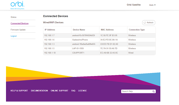

Le problème est que je n'ai pas l'information dans l'interface d'administration si c'est le satellite ou la base qui assure la connexion pour chacun de mes périphériques wifi.
J'ai juste la liste des appareils connectés avec les adresses IP et MAC et le type de connexion (filaire ou wifi).

Quand vous vous connectez à http://orbilogin.com (ou.net) vous voyez bien ceci?
