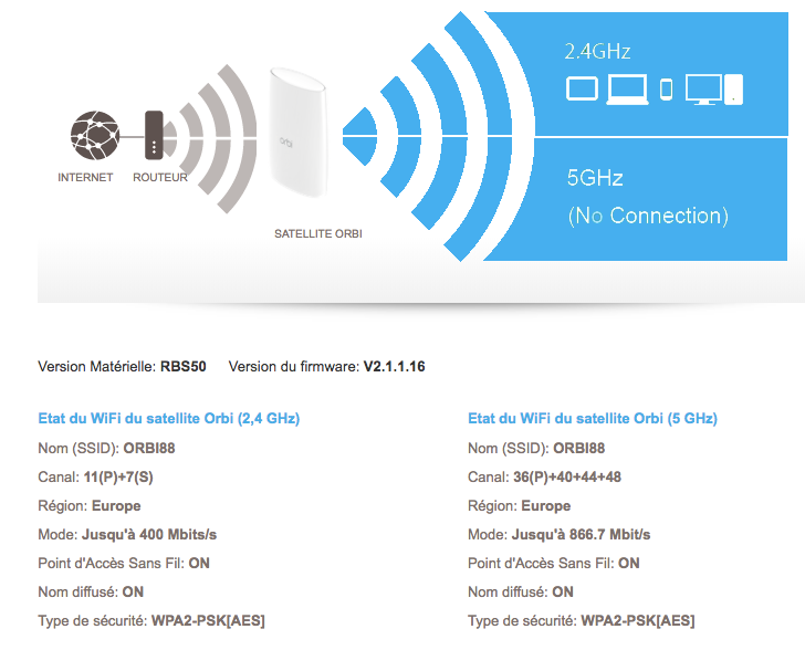

- Flying-RicJan 06, 2018Tutor
Suite au dépannage, les modules Routeur et Satellite Orbi semblent fonctionner correctement.
Toutefois, depuis deux jours, dans la liste des appareils connectés de la page du routeur, seul un élément apparaît connecté sur le satellite (connexion filaire). Aucun autre appareil wifi n'est connecté sur le satellite, même ceux qui sont proches du satellite et éloignés du routeur.
Sur la page du satellite, dans la liste des éléments connectés, aucun appareil n'apparaît, même pas celui qui est connecté en filaire.
OFF puis ON sur le satellite. Reboot (blanc clignotant) - connexion bonne (bleu fixe puis éteint).
Et pourtant, sur sa page, malgré une statut "La connexion de votre satellite Orbi est opérationnelle", les symboles d'émission entre routeur et satellite sont gris et non bleus.
Dans la liste des appareils connectés sur le routeur, tous les appareils apparaissent connectés au routeur (même ceux filaires connectés au satellite).
Est-ce que le satellite fonctionne ? Est-ce qu'il émet ?
J'ai tendance à penser que ce système est finalement instable et peu fiable.
Voici une illustration de l'état du satellite.
Je me pose la question : comment peut-il ne pas y avoir de flux entre le routeur et le satellite et malgré tout une émission de la part du satellite ?
