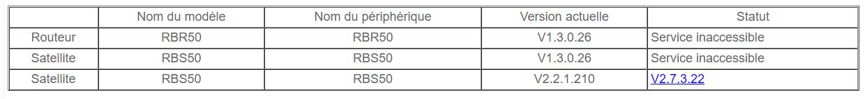

RBK50 v1 + RBS50 v2 = impossible to sync and upgrade

D'après mes recherches, il semble qu'un pack soit en v1 et qu'un pack soit en v2.
J'ai 2 problèmes :
1. L'application mobile m'informe d'une mise a jour qui va durer 5 min et après 30min il ne se passe rien... ca tourne... tourne et donc je quitte.
Du coup, je passe par le portail web.
L'un mentionne une version en V1.3.0.26 et signale un disfonctionnement pour mettre à jour (voir screen1)
L'autre mentionne V2.2.1.210 et lorsque je tente de le mettre a jour en v2.7.4.24 (RBS) il me répond que la version n'est pas adaptée.
idem pour le routeur.

  • Bonjour NiavlyS_75,
    Pas de souci, on va voir ça ensemble. 🙂
    J'ai une petite question: l'app est-elle installée sur un appareil iOS ou Android?
    Ensuite:
    1. Vous ne pouvez pas passer d'une très ancienne version firmware de routeur/satellite à la plus récente, vous devez mettre à jour manuellement en sautant toutes les 2-3 versions.
    2. Vous devez vous assurer de charger le firmware v1 sur une unité v1, vous ne pouvez pas charger le firmware v2 sur la v1 et vice versa.
    3. Vous devez réinitialiser le deuxième satellite si vous voulez le connecter avec le premier kit - les kits sont pré-synchronisés en usine.
    4. Peu importe comment comment vous mélangez v1 et v2, vous ne remarquerez pas de différence dans les performances.
    Je vous donne les pages avec les téléchargements pour v1 et pour v2:
    https://www.netgear.com/support/product/RBK50.aspx
    https://www.netgear.fr/support/product/rbk50v2.aspx
    Bonne journée à vous,
    Valérie D
    Equipe Netgear
