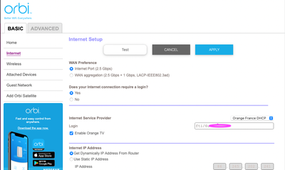

Bonjour à toute la communauté !
Je suis nouveau ici et pour le moment cela ne fonctionne pas vraiment.
Dans la même configuration que les autres membres de ce groupe:
- Orange fibre - boitier ONT
- Orbi RBR850 - Firmware V4.6.3.16
- Configuration suivante :
Mon souci est que la connection n'est pas stable. Orbi perd la connection internet toutes les 36/48h environ. Redémarrer le routeur est inefficace.
Solution actuelle: Changer quelque chose dans la section "Internet Service Provider", typiquement décocher/cocher la case "Enable Orange TV" et cliquer sur "Apply".
Cela semble "forcer" le routeur à se reconnecter.
Existe-il une solution ? car cela rend l'utilisation de ce système vraiment difficile.
