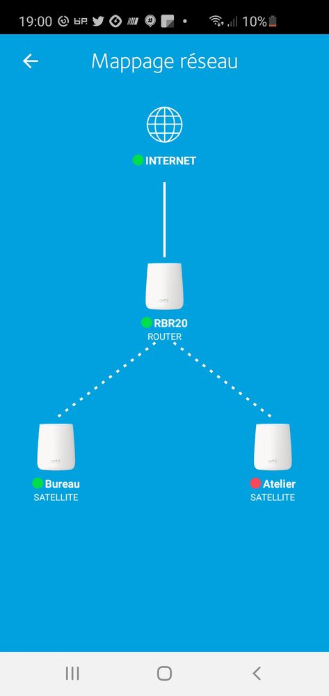

- Suity68Jun 02, 2020Tutor
Bonjour PatrycjaG ,
Comme prévus je reviens vers vous après l'installation de mon second satellite dans mon atelier.
J'ai branché le second satellite RBS20 sur mon installation existante qui comporte un Routeur RBR20 + un satellite RBS20 relié en wifi.
Le second satellite vient s'ajouter en filaire. Celui-ci est brancher sur le switch général de la maison. Tout fonctionne parfaitement, le wifi issu du satellite est bien opérationnel et lors du branchement l'anneau lumineux c'est bien illuminé en bleu (comme le montre la photo). En revanche, sur l'application mobile de gestion du système Orbi, le satellite apparait avec un point rouge et a le statut "hors ligne". Est-ce normal ?
Quand en revanche je me connecte à la page internet de configuration de ORBI le satellite apparait bien et le statu de l'infrastructure réseau est bonne.... Existe-il une explication à ce point rouge sur l'appli mobile alors que le wifi fonctionne ? Est-ce dû au branchement filaire ?
(Tous les Firmware ont été mis à jour lors de l’installation)Bonne journée
Lutz JérémyLors de l'installation (branchement filaire)Point rouge alors que la Wifi fonctionne
