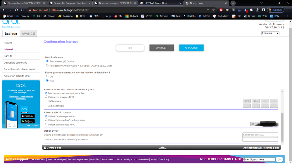

Bonjour à tous,
Je suis actuellement chez SFR avec une offre fibre starter + box SFR 7, c'est à dire boitier ONT + NB6VAC + décodeur plus 4K STB7. A cela s'ajoute une connexion de type IPV6/IPV4 CGNAT.
J'ai également fait l'acquisition il y a déjà plusieurs mois d'un système ORBI RBKE963 soit 1 routeur + 2 satellites.
Le routeur était jusqu'à présent connecté en mode point d'accès sur la box SFR : ONT -> NB6VAC -> ORBI et tout fonctionne, le décodeur TV étant connecté sur la box SFR.
Bon nombre d'entre vous avez réussi à vous débarrasser de la box SFR via l'option DHCP 60 et j'ai voulu faire de même, mais en entrant "neufbox_NB6VAC", "neufbox", "neufbox6", ... rien n'y fait, le routeur affiche une led violette après reboot.
J'ai vu que le CGNAT pouvait poser problème.
En ce qui concerne la TV, c'est vers l'IGMP qu'il faut a priori se tourner. Est-il possible de se passer de la box SFR tout en conservant la TV sans trop de difficultés ?
Merci à vous,
Richard

  • Je pense appeler SFR dès demain pour passer en ipv4 full stack, on verra déjà s'ils acceptent et si c'est ce qui peut bloquer de mon côté. La TV ce sera pour après.
    Bon dimanche à vous !

      Rollback ipv4 en cours.
      Plus de connexion internet, j'ai appelé SFR et on m'a dit que c'était normal, qu'il fallait patienter jusqu'à ce que ça revienne.
      Vous savez combien de temps ça prend généralement ?
      • -Richard-'s avatar
        -Richard-
        Tutor
        C'est bon j'ai à nouveau une ipv4 propre.
        Opération réussie en 7h, merci SFR !

    Bonjour -Richard-
    Effectivement, désolée pour cette erreur et merci de l'avoir corrigée 😉
    Toutefois, pour supprimer la box et n'utiliser que le système Orbi, il faut que ce dernier soit connecté à un ONT avec les identifiants du fournisseur d'accès.
    Bonne journée,
    Patrycja
