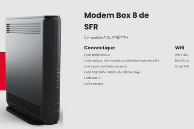

      • Meddyb's avatar
        Meddyb
        Bonjour,
        Oui il s'agit bien d'une box SFR8 THD de ce type ci, meme si la photo est une box ADSL ( la mienne étant fibre THD)
        C'est bien cela que je décris en introduction, je ne sais pas a quoi correspond un ONT, il semble que je n'en aie pas.
        J'ai un boitier fibre qui arrive dans mon garage, a partir duquel j'ai un cable de fibre optique que je connecte à l'arrière de la box vie une jarretière.
