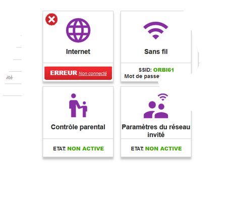

Myorbi99
Jan 22, 2019Tutor
Bonjour,
Par mettre les DNS en dynamique, vous voulez dire cocher l'option "fourni automatique par le FAI" Cf image jointe.
Merci
Cordialement
FredericCapture 4
